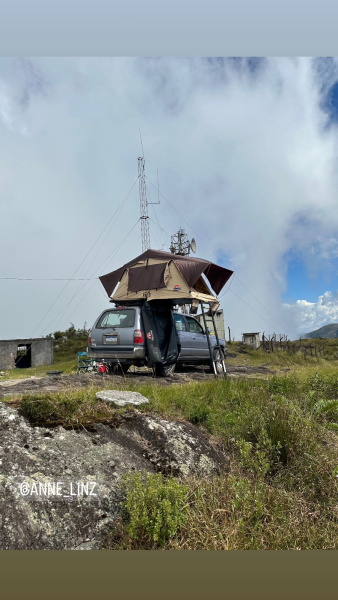

    fabio_79_silva
    1 Anexo(s)
    ola galera sou novato comprei uma sw4 97 a uns 30 dias , muito massa forte e comprei mais para usa-la para acampar e viajar , ainda vou fazer mais coisa mais ja coloquei um bagageiro que comprei na Antilope Offroad
    tem detalhes que pretendo deixar ela mais bonita que ja esta ,se tiverem site para recomendar como pçs agradeço
    Anexo 581460
