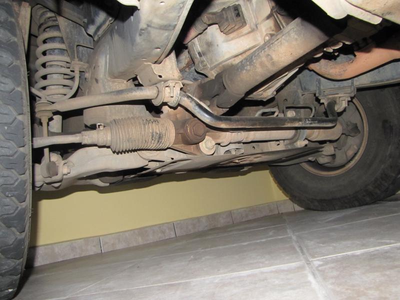

    Bom dia, também está com folga na bucha da caixa de direção entre em contato com pessoas da Collection, enviei uma foto da caixa para não ter nem uma duvida, eles me informarão que somente substituído a caixa, fique muito surpreso gostaria da opinião e se alguém já substituiu esta Bucha.

    Paulo, pode ser a junta "universal" da barra de direção, que fica mais ou menos onde você indicou.
