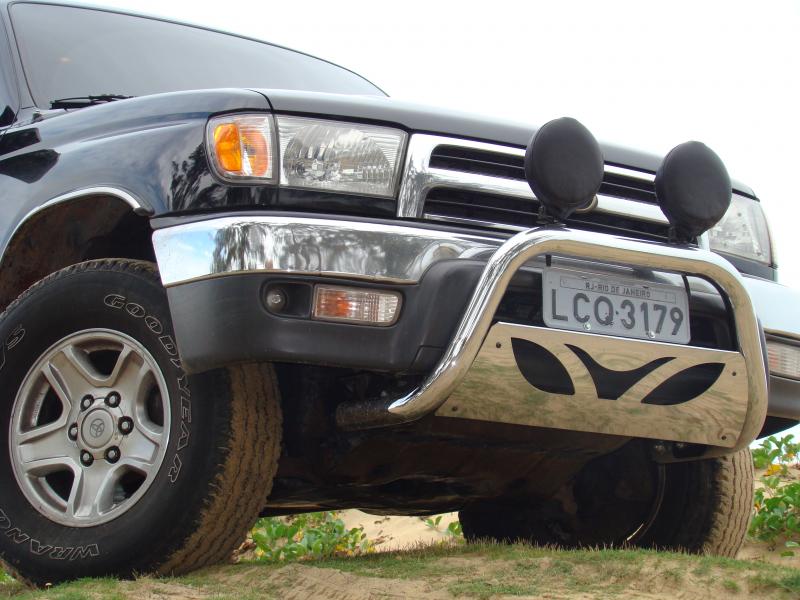

    Rubens,
    Eu não entendo nada de ligações elétricas e tenho que pagar pelos serviços necessários. Mas na minha viatura, possuo um par de faróis SATUGA (Orgus) que são réplicas exatas do Hella Rallye 1000, instalados no parachoque de impulsão (que fui obrigado a colocar justamente para abrigá-los). A ligação foi feita como o companheiro Allan falou, ou seja, com uma chave no painel e conjugada com os faróis altos. Essa chave no painel é importante, pois nos dá a opção de que os faróis auxiliares acendam ou não, quando acionamos os faróis altos. Desse modo, quando estou na cidade (trânsito urbano), deixo os faróis auxiliares com as capas protetoras, e a tal chave desligada, podendo, assim, piscar os faróis altos sem que os auxiliares acendam sob as capas. E, quando vou para a estrada, à noite, retiro as capas e ligo a chave no painel, entendeu? As capas tb são importantes, pois protegem as lentes dos faróis auxiliares de pedrinhas, etc... Um abração, Delfim.

    Delfim,
    Obrigado pela explicação de como foi feita a ligação na sua Hilux e também pela foto.
    A sua Hilux está linda e bem cuidada. Parabéns!!!
    Eu mesmo irei fazer a instalação na minha Hilux aproveitando as dicas e conhecimentos dos nossos amigos deste fórum.
    Vamos ficar em contato, e mais uma vez muito obrigado.
    Rubens
