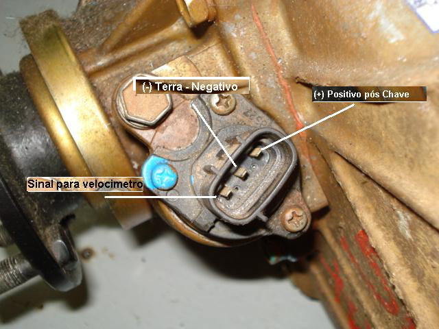

    Recentemente liguei um TOTEM trip no sensor de velocidade da hilux 3.0 e não foi tão fácil pois me deram algumas informações erradas, então resolvi postar aqui a solução que funcionou:
    Na verdade é um procedimento muito simples, são três fio que saem do sensor (vide figura anexa) que deverão ser conectados aos três fios do TOTEM seguindo o seguinte esquema:
    Informações retiradas de http://www.totemonline.com.br/downlo...soresTotem.pdf
    Conector 3 do TOTEM - fio do sensor - 3 vias macho
    ______
    | 1 |
    | 2 3 |
    ______
    1- Fio Laranja - Sinal (pulso)
    2- Fio Marrom - Negativo
    3- Fio Vermelho - Positivo
    O sensor será alimentado pelo (+) que sairá do TOTEM, estará aterrado pelo (-) e enviará o sinal pelo (s).
    Para o teste precisamos que:
    * totem esteja ligado na bateria do veículo,
    * Roda motora levantada no macaco e primeira marcha engatada, simulando veículo em Movimento
    Depois é só aferir como de costume
