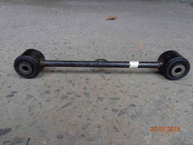

Meu povo !!
Sobre as buchas tenho uma boa novidade, uma excelente dica do nosso companheiro Tadi, que conheci numa recente viagem ao sul do Brasil.
As buchas da Volksvagen referencia 1K0407182, que segundo o balconista da CCS, são da suspensão do Jetta, são exatamente idênticas as originais Toyota, é só sacar as antigas e colocar as novas, na prensa com um pouco de vaselina. Comprei na Guaibacar, em Porto Alegre, por R$112,14 cada bucha, são fabricadas na Alemanha. Abaixo as fotos.
