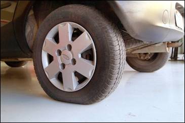

O beiço que eu falo é no contato com o solo, parecendo pneus murcho...tipo esse:

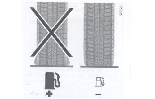

O pneu sempre fica como está nesse desenho abaixo, que indica como errado, nunca fica retinho como o desenho que indica como certo:

Será que só meu carro fica com essa aparencia? Ou ninguém nunca olhou os pneus de frente?
