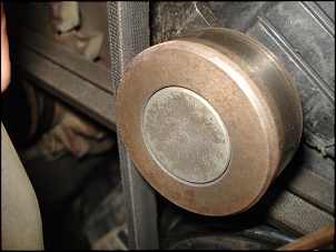

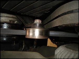

    Benê, o preço desta polia é abusivo, na America cotei uma vez e custava uns R$250,00.
    Acho que da para adaptar um fácil. O suporte a sua tem certo. Vc vai ter que adaptar um rolamento normal com um eixo e um espaçador. No rolamento original já tem este eixo. As medidas do rolamento São 5 cm x 2 cm. Tem um ressalto de uns 4 mm no encosto da porca. Segue fotos.
    Ar condicionado Hilux - SW4.-dsc00021.jpgAr condicionado Hilux - SW4.-dsc00023.jpgAr condicionado Hilux - SW4.-dsc00025.jpg

    BENÊ
    Esta polia é muito parecida com a que tem na frente que escora pelas costas tb a correia do alternador , a minha um dia travou , fui na CCS era R$550,00 , meu mecanico falou que não precisava comprar , que ele iria retirar a polia original , retirar o rolamento e TROCAR SÓ O ROLAMENTO , custo final : ROLAMENTO NOVO R$24,00 + MÃO DE OBRA R$15,00 , total de R$39,00 , esta polia tb é de encosto da correira , é só vc retirar , desmontar o rolamento e comprar outro igual e pronto .
