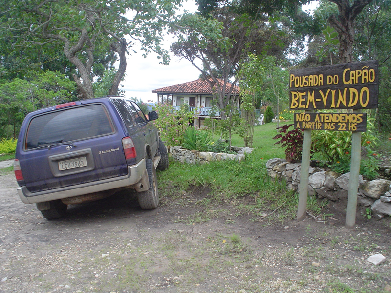

    Pessoal, como concretizei o meu sonho de consumo no final do ano.
    SW4 - 3.0 TD - 1999 - único dono - 80.000 km
    Fiz uma boa viagem - 2.000 km - e peguei bastante barro, ao voltar para casa tive uma orientação de um mecânico de 4x4, de somente lavar o motor e chassi com água e sabão.
    Após esta lavagem verifiquei que dentro do motor e o chassi ficaram um pouco manchado de barro - russo.
    Além de levar ao meu mecânico de confiança e reapertar tudo e engraxar, qual seria a melhor maneira de manter o meu motor e chassi limpos?
    Outra coisa, quando retornei ao asfalto, senti quando acelero um som como que estivesse soprando. O que devo fazer?
    Muito obrigado

    No mais, parabéns! A viatura está muito bonita e parece super bem conservada.
