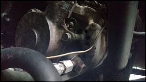

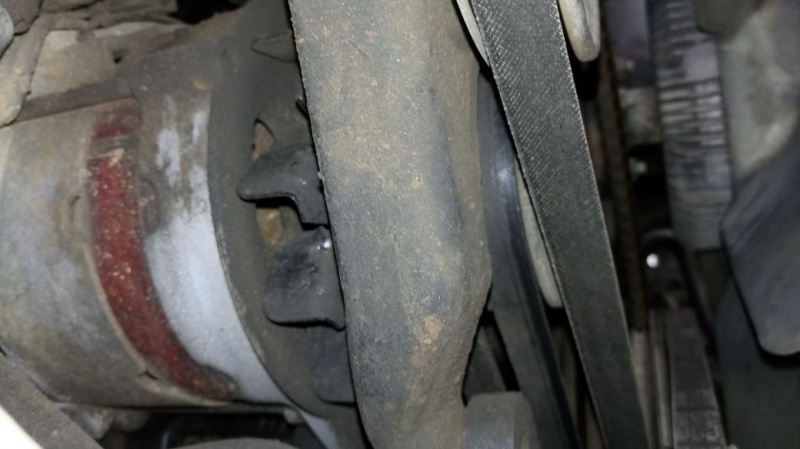

    Exatamente de corcel adaptado.
    Mas pelo que entendi ele é de 50 AP e acho que esse é o motivo do problema.
    Meu alternador não tem nenhuma etiqueta para saber se foi mais alguma adaptação.
    Estou cotando para compra e os ikros e Gauss estão muito caros papo de 600 reais então achei um nakamoto que acho ser coreano por 230 reais estou quase fechando, pois tenho algumas outras coisas para fazer e precisando colocar para andar com menos custo. Por acaso conhece o Nakamoto alguem já usou?
    Segue as fotos do meu alternador e se alguem reconhecer igual original vou ficar mais tranquilo de comprar o Nakkamoto paralelo.
