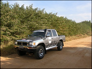

    Leonardo,
    Ja usei 245 x 16 e agora estou usando 31 x 10,5 x 15, no meu caso, estou c a roda original da hilux 2002, não fica pra fora nadinha, se for com esse offset pode colocar sussegado.
    Vou tentar enviar uma foto pra provar.
    Grande abraço,
    qqr coisa me chame no msn,
    andré
