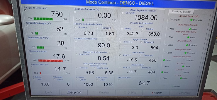

    SW4 2008 3.0 - Sensor MAF - Fluxo de AR alterado
    Boa Noite!!!
    Venho novamente solicitar a experiência dos colegas para tirar uma dúvida!
    Minha Hilux SW4 3.0 Diesel 2008 com 221.000 km está com consumo elevado de diesel, em analise com o scanner NAPRO foi constatado fluxo de ar excessivo onde também já troquei o sensor MAF (original) e o problema persiste, se soltar a mangueira de ar que passa após o sensor na caixa do filtro de ar e deixar um pouco aberta a mangueira o fluxo de ar, no scanner estabiliza e fica dentro dos parametros porém não conseguimos encontrar o problema, filtro de ar original toyota.
    A leitura que refiro-me é a da imagem que consta em vermelho...
    Por favor alguem poderia ajudar a tentar resolver este problema? Obrigado desde já!

    vc diz que se tirar a mangueira, funciona. vc verificou se a entrada da caixa do filtro do ar nao esta obstruida
