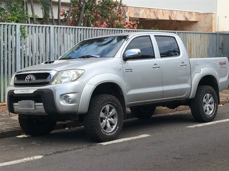

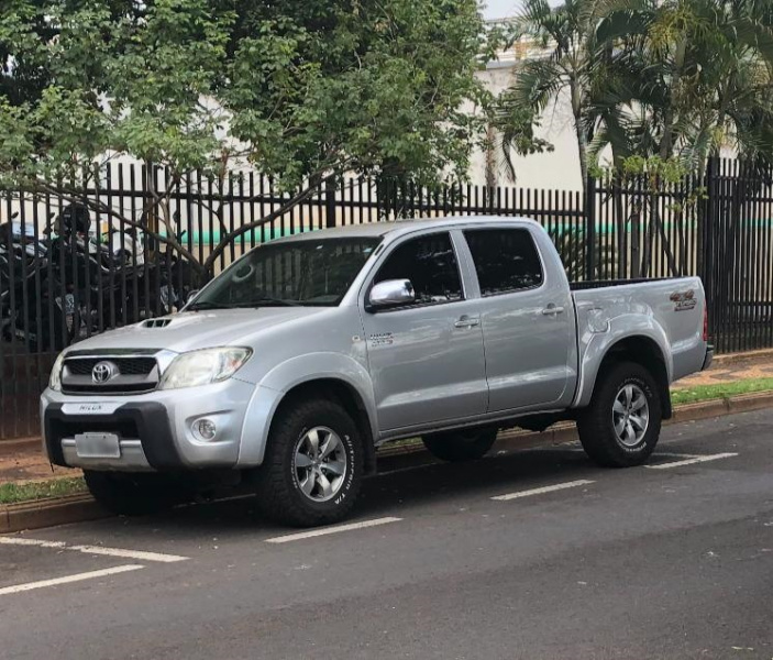

O tamanho do amortecedor influencia o curso, mas dificilmente a altura do veículo em repouso no plano. Na suspensão tipo MacPherson a mola é comprimida pelo amortecedor, mas quando o conjunto é colocado no veículo, o peso do carro comprime ainda mais a mola. Caso não acontecesse, não haveria curso de extensão. Uma forma prática de ver isso é levantar uma das rodas dianteiras com o macaco, ela só sairá do chão após a extensão do amortecedor.
A perda de altura acontece por causa da perda de elasticidade das molas ou degastes das buchas, inclusive as buchas dos amortecedores, que costumam ser mais frágeis nos amortecedores paralelos.
