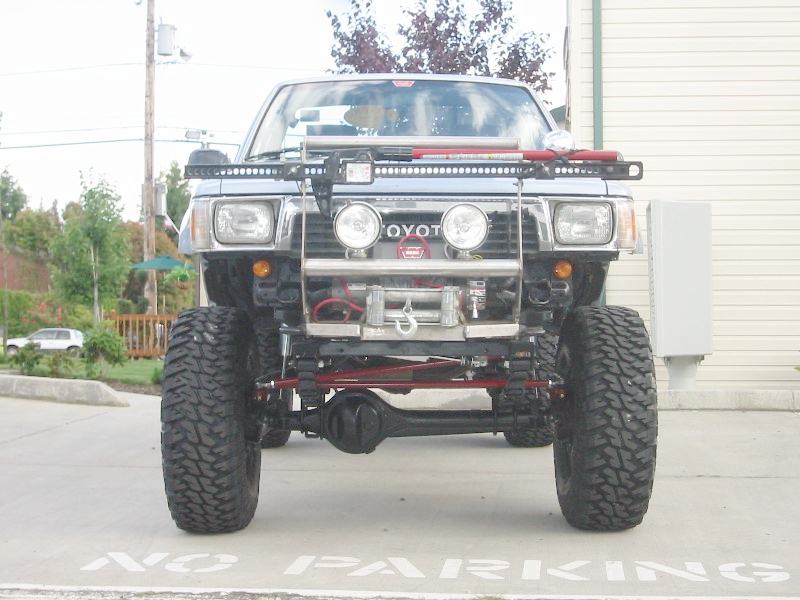

    É possivel fazer essa modificação no Brasil, trocar o eixo IFS pelo rigido(eixo das hilux antigas)? Alguem ja viu isso ser feito? Valeria a pena esse investimento?
    o site onde esta essa modificação é http://www.brian894x4.com/Solidaxleswappt1.html

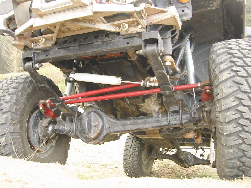

    Miniaturas de Anexos Miniaturas de Anexos Eixo rigido na dianteira da hilux-sascompletefirstpic_841.jpg   Eixo rigido na dianteira da hilux-sasundersidedetail_160.jpg

    No Brasil é inviável. Aqui não existe nenhum daqueles kits e muito menos o eixo pode ser encontrado com a mesma facilidade que lá. Alem do mais é possível conseguir o mesmo visual mantendo o IFS na dianteira com a instalação de um lift kit desde que você importe um.

    A intenção não eh deixa-la mais alta e sim mais duravel, li alguns relatos de pessoas que colocaram os 33" e tiveram problemas de na suspenção dianteira pelo fato dos pneus maiores, na instalação do cara que ta no site ele uso o eixo de um 4runer antiga e so troco coroa e pião dos diferenciais. Talvez seja possivel fazer isso por aqui no norte pois a Venezuela fica aquii proxima e existem muitas toyotas hilux com eixo rigido na frente por la, é um caso de pesquisa pra se pensar.

    vi na fenajeep uma blazer 4.3 V6 executive com eixo rigido de trolha e susp de feixe na dianteira ...
    p/ toy a dificuldade deve ser achar os eixos pq como fazer tem na net ...
    ja saiu uma vez na fourwheeler um passo a passo de como fazer .. e nos eua tem kit pronto dos suportes ...
    acho que o mais dificil vai ser achar os eixos mesmo

    DanOnTuba, estavamos eu o Ribon e o Ramiro eli .. e nenhum dos manés tinha maquina p/ fotografar .. procuramos pelo dono e não achamos , mas de olhar deu p/ ver que eram , eixos de troller , tcase original da blazer e suspenção com feixes de mola , muito provavel de toyota pela espessura e numero de laminas , creio que não é tão caro qto pensaram no topico em questão
    me pareceu mais facil que fazer um lift bem feito na susp original da blazer ,
    gastou assim por cima , um eixo dianteiro de trolha uns 3k ( chutando p/ cima ) , kit de suportes de mola toy sai R$ 540 ( http://www.4x4brasil.com.br/forum/viewtopic.php?t=20302 ) , só usa metade , então que gaste 300 pilas nisso mais uns 500 de feixes novos sai de peças R$3.800 fora MDO

    Muito lhe agradeço pelas informações. Pena que não conseguiram falar com o dono da Blazer! Se eu conseguir descobrir onde foi feita a conversão e obter custos precisos, prometo escrever no site. Peço aos demais colegas que façam o mesmo. Com certeza, teriamos que acrescentar a sua lista uma modificação do cardan dianteiro. Também imagino os amortecedores dianteiros tem de ser trocados, bem como os suportes. Teria que ver as modificações no eixo traseiro (spoa)... ainda acho interessante, mas gostaria muito de sondar com uma oficina que já fez pelo menos um projeto bem sucedido.
    isso é bico tendo as luvas e cruzetas qqer torneiro faz
    não sei qual o cruso dos originais mas talvez só reposicionado os suportes ja resolva , e os suportes inferiores serão feitos sob medida na chapa que prnde o feixe ...
    spoa atraz é baba é só soldar as sapatas com a bolota ja no angulo correto , não tem misterio algum , trampo de 2 horas no maximo
    não achei o dono p/ saber onde ele fez mas cara eu vi .. é dificil de provar mas qdo vc vê feito descobre que é muito mais simples que imagina , na boa um bom lift na IFS corrigindo cambagem etc etc é mais dificil na minha opnião , agora que envolve modificações profundas isso sim , mas nada que com uma mig (eletrica serve tb mas é mais dificil soldar ) , uma lixadeira , um esquadro , uma trena , chaves de boca criterio e paciencia faz tudo que precisa nesa modificação .
    o pessoal te assustou no topico .. insiste na sua ideia cara ja olhou a frente do chassis da s-10 .. é só soldar uma travessa no sentido do parachoque p/ servir de base p/ os suportes do jumelo ...
    o pulo do gato esta em centralizar o eixo no mesmo ponto onde ficava o centro do "eixo" ifs ...
    de acordo com os dados que tenho sobre os ranchos, o curso dos amortecedores da S10 são:
    frente=297mm
    traseiro=394mm
    29cm é suficiente?
