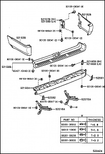

    @Neto Guerra,
    Este site tem tudo a "visão explodida" de todo o veículo:
    TOYOTA 4RUNNERKZN185L-GKMSX - BODY - | Japan Parts EU

    fnandosp
    Valeu por esse desenho detalhado, já dá pra ter uma idéia, porém, eu preciso saber se é possível adaptar o parachoque da 3ª geração(96 a 02) na minha 94.
    Citação Postado originalmente por fnandosp Ver Post
    @Neto Guerra,

    @SandroGaúcho, eu acho que não é possível utilizar o para-choque da 3ª geração (1996-2001) na 2ª geração (1993-1995), pois a porta de SW4 2ª geração abre pra baixo e as demais gerações abrem pra cima. De qualquer forma, sugiro que entre em contato com a loja/fabricante do link abaixo que provavelmente responderão sua dúvida quanto a adaptação desejada:
    Para-choque Traseiro SW4 1996 - 2001 | Penna Off-Road
