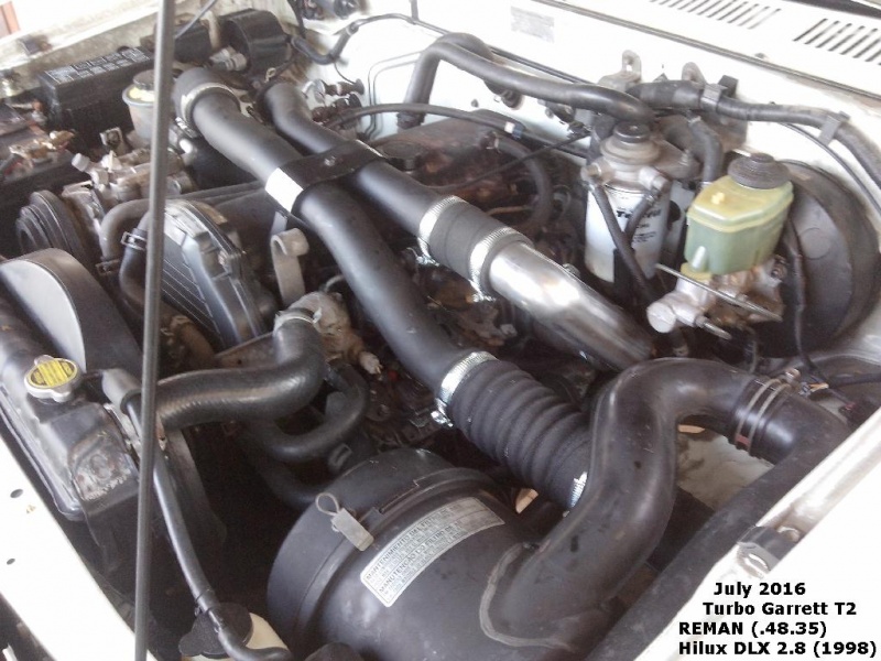

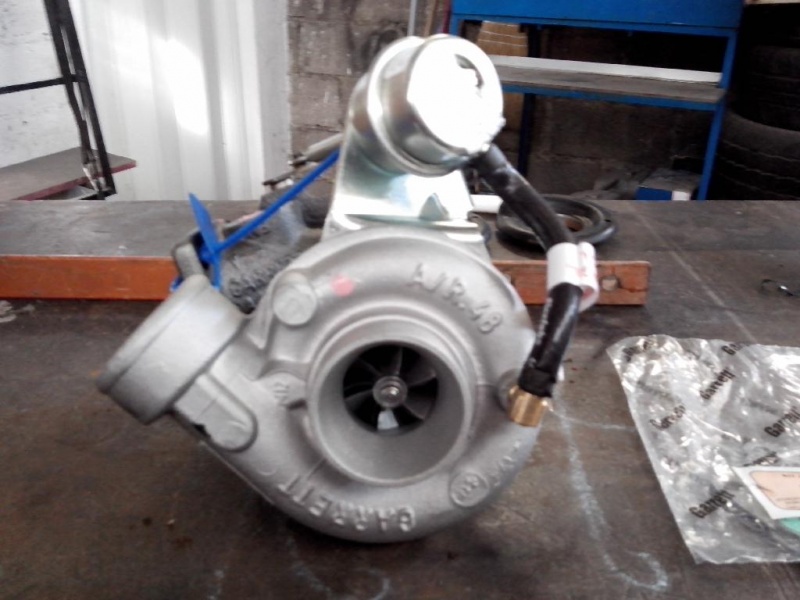

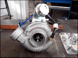

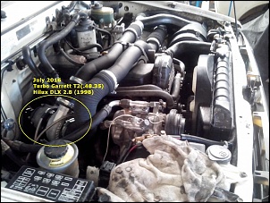

    Tenho uma Hilux CD 4x4 diesel 2.8 (1998) DLX. O motor é 3L e tem apenas 76 CV. A solução foi instalar uma turbina Garrett T2 .48.35 e optei por não usar intercooler ($$$$). Esta turbina também é usada na Sprinter e na S-10. A turbina tem wastegate e a pressão máxima foi ajustada para 0,8 Kgf/cm². A mudança foi muito grande e para melhor, pois mesmo com este motor fracote a minha Hilux agora acelera bem mais rápido, perde pouco giro nas subidas e me permite ultrapassar "tartarugas" com mais segurança. Dizem que a turbina aumenta em até 30% a potência e o torque. Se tivesse colocado intercooler teria ficado melhor ainda. A velocidade final não se alterou, mas chega-se nela muito mais rápido. O consumo na estrada ficou o mesmo (10 a 11 Km/L, maneirando o pé).
    Não é aconselhável turbinar motor "cansado", pois pode apressar a retífica. Também não é bom colocar uma turbina muito maior ou com pressão exagerada, pois isto força demais o motor e encurta sua vida útil. O pé também é importante, pois quem baixa muito a bota estraga o motor.
    Quando se instala a turbina geralmente se troca os 4 bicos (coloquei um pouco maiores) e se faz revisão e regulagem da bomba injetora (a minha ficou um pouco mais aberta). O escapamento geralmente precisa ser de calibre um pouco maior. Somando a turbina, o kit de instalação, os bicos novos, a bomba injetora, mão de obra do mecânico e o escapamento a despesa é razoável, mas a meu ver compensa e muito.
    Uma caminhonete ou Jipe diesel merece ter:
    1- direção hidráulica.
    2- servo-freio.
    3- freio a disco na dianteira.
    4- turbina
    Atualmente a maioria dos veículos a diesel são turbinados. Além disso a queima é mais completa e polui menos.
    Aumentar potencia hilux 2002-garrett-t2-1-.jpg Aumentar potencia hilux 2002-garrett-t2-sprinter-310-e-s10-13.jpg Aumentar potencia hilux 2002-turbo-garrett-t2-48-35-4-.jpg Aumentar potencia hilux 2002-turbo-garrett-t2-48-35-10-.jpg Aumentar potencia hilux 2002-turbo-garrett-t2-48-35-15-.jpg
    Aumentar potencia hilux 2002 Imagens Anexas Aumentar potencia hilux 2002-garrett-t2-sprinter-310-e-s10-14.jpg
