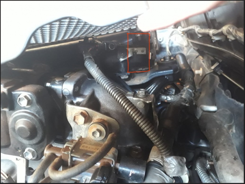

    Eu acabei de tirar a capa do motor e verifiquei que na montagem do motor na maldita retífica eles não colocaram esse filtro. A camionete está rodando sem filtro e eu rodei na cidade por trinta dias para depois ir para a fazenda (quando notei de fato a perda de potência). Seria esse o problema? Vou mandar uma foto que tirei agora do local onde estaria o filtro que o amigo do link acima trocou. Só tem um suporte vazio sem nada ali.

    Boa tarde. Nesse link do fórum eu vi sobre um filtro para o sensor de Ar que rachou e o moço fez a substituição. É esse mesmo filtro? Segue o link -> https://www.4x4brasil.com.br/forum/t...resolvido.html
    Foi esse filtro mesmo que eu troquei. Acho que não era bom ficar rodando sem ele não. Falei pra tirar e dar uma volta apenas para testar. Seria bom fazer uma limpeza antes de colocar um filtro novo no lugar, assim como recomenda o amigo AlonsoFausto nesta postagem: https://www.4x4brasil.com.br/forum/t...ml#post2484244

    Vou levar no mecânico agora à tarde para instalar o filtro e fazer a limpeza do sensor MAF. Logo depois vou rodar com ela na rodovia daqui para ver como ficou e deixo uma resposta.

    Deixei a camionete lá e o mecânico disse que tirou o filtro pois estava rachado e ligou direto. Disse que esse lance de filtro é recomendação da Toyota e fez a limpeza do sensor. Encontrou um cabo solto ali na região "do volante", próximo ao painel. Iria ver que cabo é esse e me daria uma resposta no final da tarde. Ele disse que outras camionetes estavam com o mesmo problema e que precisaram trocar os bicos totalizando um prejuízo de R$6.000,00 para os camaradas.
    Oro para não ser isso, já que fiz uma retífica de motor em novembro enganado pelo dono e não tenho mais nada em mãos para consertar esse carro.

    Trouxe a camionete de lá e continuo sem o filtro do sensor pois não tem na minha cidade. Pedi de Cuiabá-MT e chega depois de amanhã. Ele disse que quando foi fazer umas vedações do motor simplesmente "jogou fora" aquele filtro por estar rachado (como citado várias vezes no fórum) e conectou o cabo direto no sensor. Tenho esperanças de que seja esse o problema mesmo pois a luz da injeção não acende, nem nada do tipo. Depois da amanhã o filtro chega e vou instalar e limpar os sensores pra ver se resolve o problema.
