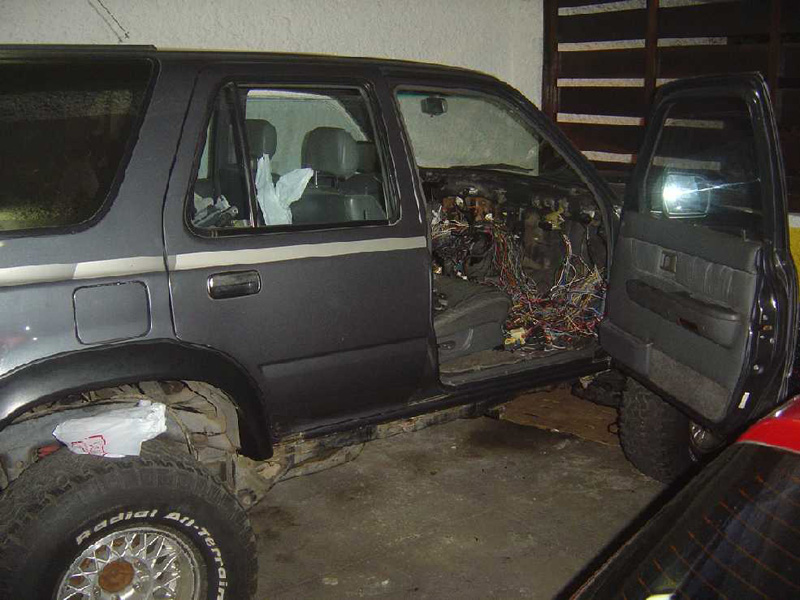

    Mud 33 na SW4.... tem como?
    Será que pega na lataria ou dá pra colocar numa boa?

    Não da.

    Vagner,
    Hoje vi uma 94 ou 95, com pneus 33: show de bola!!
    Altura original, rodas idem.
    Abs, GH

    Vagner,
    Já vi uma 98/99 com pneus 33" mas a carroceria levantada.
    Fica show de bola

    Com boa vontade, DÁÁÁ!!!
    Miniaturas de Anexos Miniaturas de Anexos Mud 33 na SW4.... tem como?-toyota_4runner_el_trica_752.jpg

    Sem mexer na suspensão ou na carroceria pega na lata, não tem jeito. Essa ai não ta na altura normal.
    Usuário Avatar de Nando
    28/10/2003
    797
    E mesmo assim, não tenho certeza, mas a sua 4Runner 1991 tem feixes atrás, certo? Ai fica tudo mais facil, é só apertar as barras de torção e arquear os feixes. Mas ainda assim vai pegar um pouquinho na lata com 33. Mas não veio SW4 com feixes pro Brasil, as com mola só com calço de carroceria ou kit gringo, ou tem os JRs da vida.

    Melhor ficar com os 31" mesmo.

    Essa está com calços de 3" em alumínio, feitas aqui no Rio mesmo e um jogo de BF 33", andando como original, podendo receber os 35", sem raspar nada!!!
    Moleza de instalar, com um ótimo resultado custo benefício,
    Perguntem pro Beni, ele dirigiu...
    Abs,
    André

    um amigo meu usa aqui os goodyear mtr 33 numa sw4, apenas regulou a torção na suspensão dianteira e instalou molas da belina no eixo trazeiro, levantou pouca coisa e na dianteira quando se esterça com a suspensão comprimida as vezes o pneu encosta nos cantos do parachoque.
    Se for pra passear fica bom, agora pra off road...

    Realmente, andei e gostei muito! Além do visual muito melhor, não senti
    diferença alguma em relação à minha que tem comportados 235x75x15.
    Nunca torci tanto prum jogo de pneus acabar logo...
