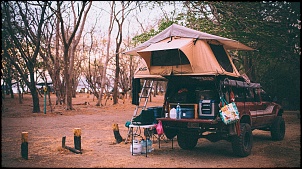

    Vou colocar muitos equipamentos no carro como nas fotos:
    ou seja , bastante peso.
