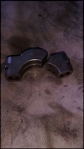

    Cabeçote SW4 3RZFE 97 gasolina
    A capa do comando de válvulas quebrou. Prováveis defeitos, junta queimada, montagem errada pelo mecânico do proprietário anterior, kit gás do dono anterior. Será que tem retífica? Se alguém tiver a peça, eu compro ...

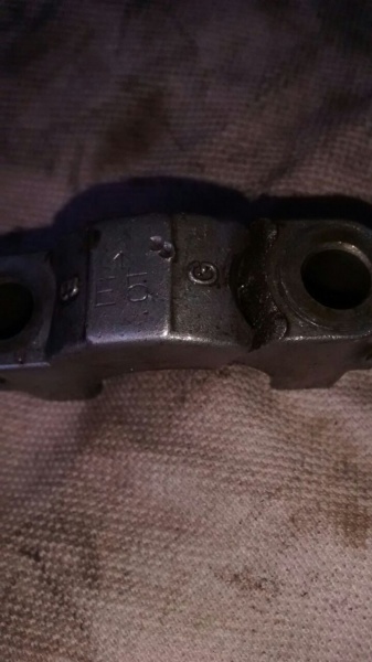

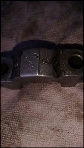

    Fala Omarr..rapaz como vc foi quebrar isso ai?
    Ja ligou la na indeco?
    Essa peça que quebrou não precisa ser original, basta ser de boa qualidade...
    Fala com eles e veja a recomendação....talvez eles até façam uma p vc....o custo vai sair infinitamente menor.
    A recomendação que dou é remover os comandos de contrabalanço....não monte com eles.....
    Vou escrever mais 1 vez...
    Não monte com os comandos de contrabalanço!!!

    kkkk ... segundo o mecânico quebrou pq o mecânico do proprietário anterior montou errado e houve superaquecimento ... vai saber????
    liguei na Indeco, mandei as fotos pelo Whats e eles fizeram R$480,00 cada, não tinham a capa. A retífica cobrou R$ 1.770,00 para fazer todo ele e parcelou em 3 vezes ... optei pela retifica.
    Sim vou tirar os contrabalanços, aliás essa foi uma das razões de eu abrir a parte debaixo! O motor estava puxando legal, inteirinho, mas vai saber?
    Valeu pela dica! Assim que chegar o cabeçote eu posto a foto aqui, bem como o processo de revisão do bloco. abraços
