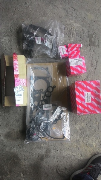

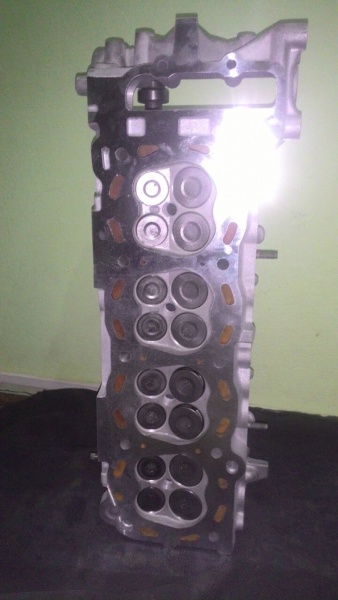

Olá pessoal ... atualizando o conserto do cabeçote da Pretona ... peças originais saíram mais baratas que as paralelas... essa semana pego o cabeçote ...Anexo 536834
abraços

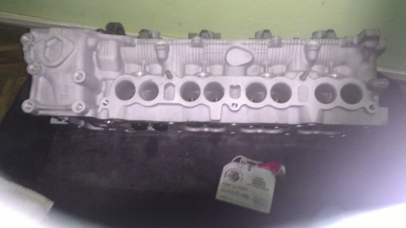

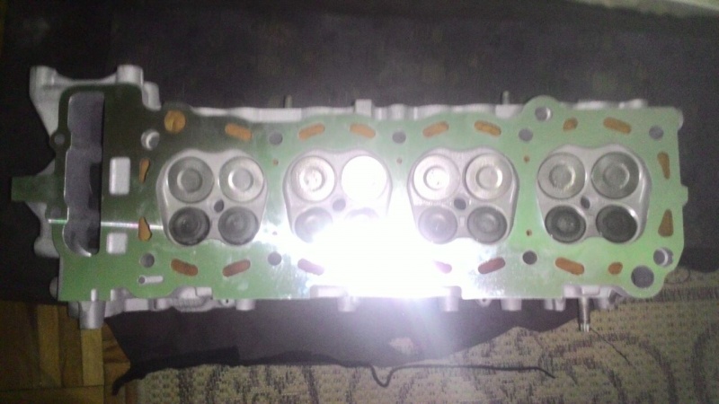

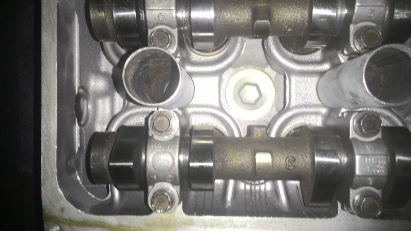

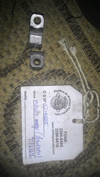

Pessoal ... atualizando vou postar imagens do cabeçote retificado, vai ficar show ... Anexo 537192Anexo 537193Anexo 537197Anexo 537199Anexo 537200

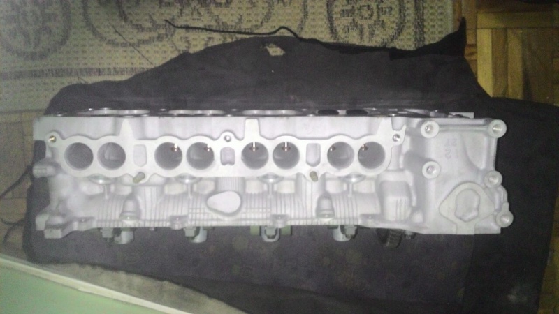

mais algumas ... Anexo 537203Anexo 537204Anexo 537205
Acompanhando ! Depois, posta o resultado final e o custo. Valeu !
Acompanhando.... Tenho uma 2.7 tbm, não esconda nada, mostre-nos tudo! rs
Vlw
Oi Rubens ...

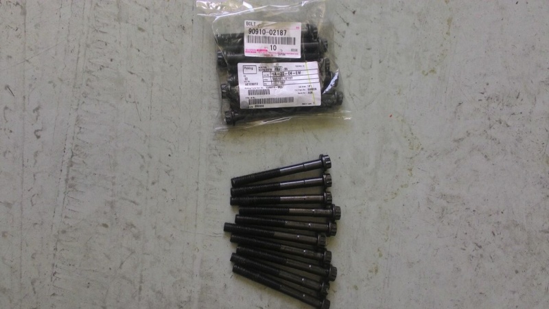

Até agora jogo de junta originais- R$ 590,00,
10 Parafusos originais novos - R$ 200,00,
Retifica cabeçote - R$ 1.670,00,
Liquido de arrefecimento - R$ 170,00,
Óleo - R$ 120,00,
Filtro de óleo - R$ 50,00,
Velas - R$ 150,00,
Cabo de velas - R$ 494,00,
Rotor do distribuidor - R$ 43,00,
Faltam mão de obra, solda do coletor de escape, etc ...

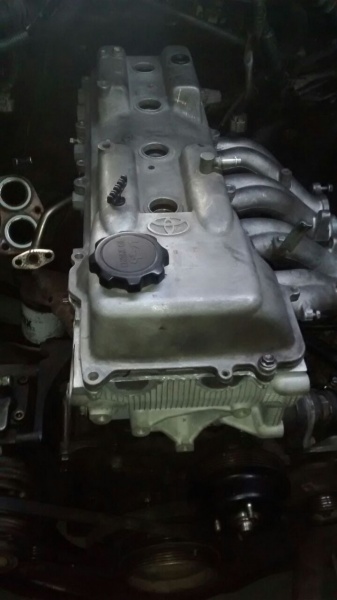

Mais imagens : Anexo 537276Anexo 537277Anexo 537275

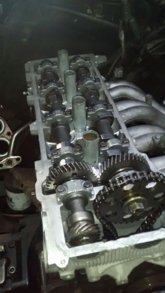

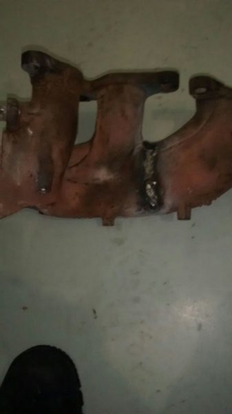

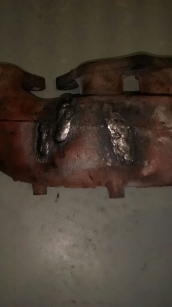

boa noite pessoal ... mais imagens, agora do cabeçote montado e da solda do coletor de escape:
Anexo 537837Anexo 537838Anexo 537839Anexo 537840Anexo 537841
