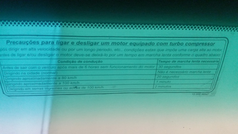

    Amigos,
    Não é normal a turbina pifar com 170k, o que acontece é que muitos proprietários mal leem o manual do carro e acham que aquele adesivo no parabrisa é para enfeite, to cansado de ver o cara chegar e desligar o carro na hora, tem que respeitar o tempo para desligar o carro para o óleo refrigerar a turbina, acho que esse é o maior fator para se perder uma turbina.

    Desculpe amigo, mas a minha não tem este adesivo. Qual seria esse tempo que vc se refere. Abraço

    Gabriel, segue uma foto (meia-boca) do adesivo da Prado. Imagino que as instruções devam ser as mesmas.
    Miniaturas de Anexos Miniaturas de Anexos Turbina hilux sw4-adesivo-turbina.jpg

    Caro Gabriel,
    O adesivo é este que o Newton postou acima, nas minhas SW4 2001 , 2002 e Prado todas tinham, mas o procedimento é aconsellhável para todos os carros turbo diesel.
    Carlos Feitosa.

    Agradeço aos amigos. Realmente não tinha ideia deste procedimento, só agora vi que já fiz muita coisa errada com minha turbina.. haha. Grande abraço
