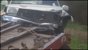

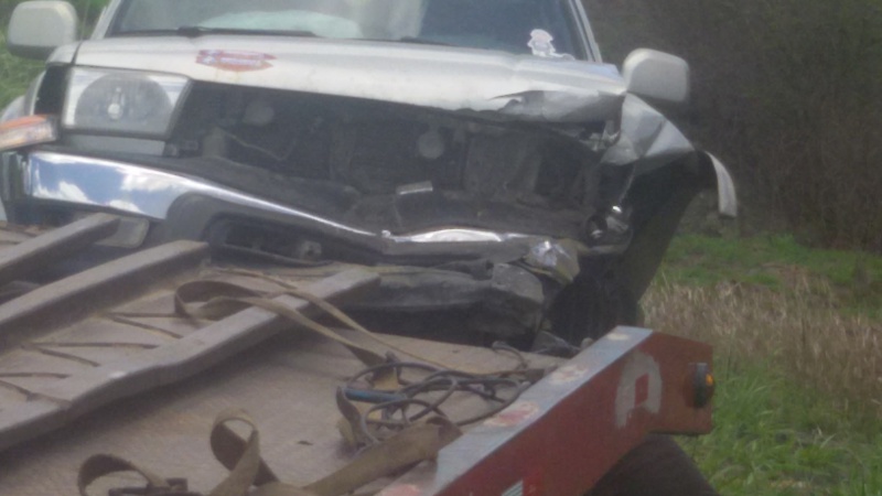

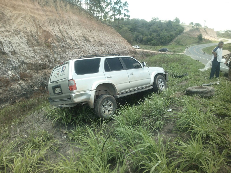

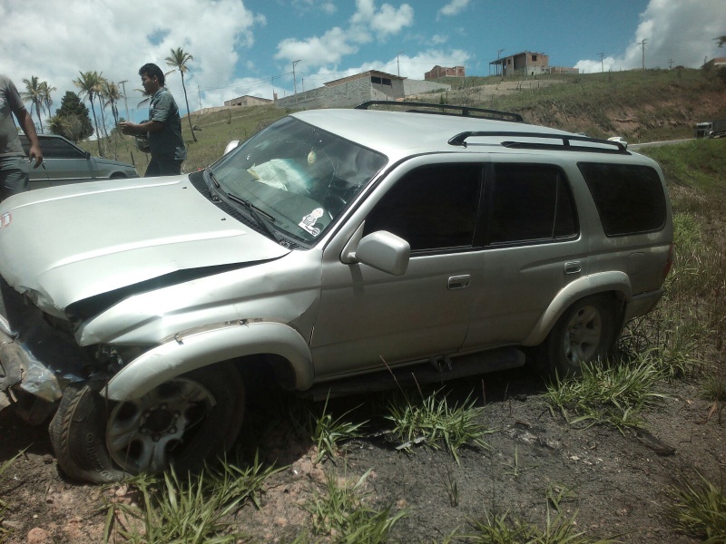

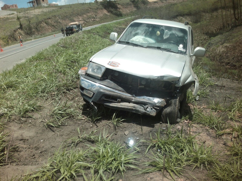

    hilux sw4 2001/2001 com problemas na partida-2015-11-09-12.48.55.jpghilux sw4 2001/2001 com problemas na partida-img-20151109-wa0028.jpghilux sw4 2001/2001 com problemas na partida-img-20151109-wa0022.jpghilux sw4 2001/2001 com problemas na partida-img-20151109-wa0021.jpghilux sw4 2001/2001 com problemas na partida-img-20151109-wa0032.jpgboa noite meus amigos, infelizmente eu não tenho boas notícias, o problema foi resolvido mas infelizmente, o mecânico foi dar uma volta com o carro para testar e foi atingido por uma pampa desgovernada na BR 101 próxima a oficina, sinceramente eu estou precisando de um banho de sal grosso, o idoso q dirigia a pampa morreu no local e o mecânico q usava cinto de segurança foi salvo tbm pelos air bag´s q foram acionados. A PRF acredita q o idoso possa ter sofrido um mau súbito. Amanhã cedo irei conversar com o dono da oficina pois hoje eu não tive cabeça. novamente agradecendo pela torcida dos amigos+não deram muito certo as coisas entre eu e minha SW4
