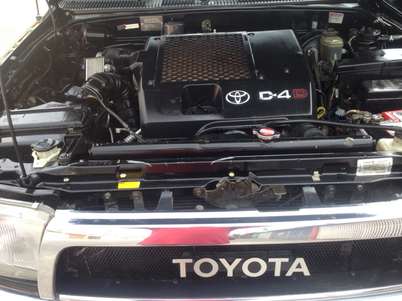

    olha amigo eu fiz uma adaptação em uma sw4 3.4 gasolina(comprei sem motor) para uma mecânica de uma hilux 2011 cambio motor ( os diferenciais acabei não trocando q são os mesmos da sua). bom segue umas experiencias da coisa toda... hehehe
    1. analise um motor ( se pensar uma um d4d 3.0 quando comprar tenha certeza que a parte elétrica eh do próprio motor pois o eletricista ficou quebrando cabeça do módulos desse motor por meses por terem vindo modulos de outros motores mesmo modelo mas anos diferente etc... furada hehee)
    ja o 2.8 mwm eh um motor muito bom e com baixa eletrônica embutida
    o 3.2 da mitsubishi eu nem pensaria..
    2. pense no conjunto se vai modificar apenas o motor ( no caso da minha que era gasolina foi motor cambio escapamento tanque de combustível tive que adaptar ateh o painel... e ela ficou um pouco longa provavelmente como vou por pneus maiores vou ter de trocar o conjunto coroa pinhão...
    3. veja se eh possível legalizar sua adaptação .... ( a minha ira fazer amanha a vistoria no INMETRO depois digo como foi)..
    4. prepare os bolsos e mãos a obra huahauhau

    qual motor adaptar na hylux 98-20151017151620.jpgmotor d4d ja instalado funcionando
