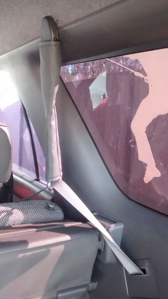

    Só pra informar que consegui instalar o cinto 3 pontos.
    Existem as furações originais e fui num estofador aqui da região e tranquilo, já está instalado.
    Gastei R$250,00, mas pra segurança dos meus filhos saiu barato.
    Obrigado a todos que ajudaram aqui no tópico.
    Abs.

    Posta umas fotos se for possível. Que cintos tu usou?
  • 29/07/2015, 15:53
    rodrigosoch
    3 Anexo(s)
    Anexo 508357Anexo 508359Anexo 508358
    espero que tenham ficado boas as fotos.
    Se não me engano foi usado o cinto do gol g3.

    rodrigosoch
    Clandio, boa tarde.
    Passei no estofador que fez o cinto pra mim, e ele utilizou o cinto do civic, ok.
    Sds.

    Alysson.sanson
    Onde eu encontro esse "tensor"?
    Postado originalmente por rodrigosoch Ver Post
    Bom_dia!
    Onde eu encontro este "tensor" que vai preso na parte de cima?
    Agradeço!
    Abraços!
  • 30/06/2017, 18:16
    rodrigosoch
    Boa noite amigo.
    Desculpe a demora, andei afastado do forum. Vc fala aquela capa de acabamento? Ali em cima é só uma capa pra esconder o parafuso. Qualquer dúvida é só falar.
