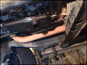

    Realizei a troca completa do óleo da transmissão da minha Hilux...
    Primeiro drenei o cárter, saiu por volta de 5 litros do óleo...após abri o cárter e troquei o filtro interno da transmissão...
    fechei e completei com os 5 litros...
    após tirei a mangueira que sai do radiador e leva o óleo resfriado para a transmissão, e fui drenando 1 litro e completando 1 litro..
    fiz isso até o óleo sair da cor do novo...
    só para avisar foi oleo para que isso ocorresse, foram 14 litros no total...
    mas ficou muito show, a transmissão esta funcionando perfeita, sem nenhum solavanco, parece quando era nova...
