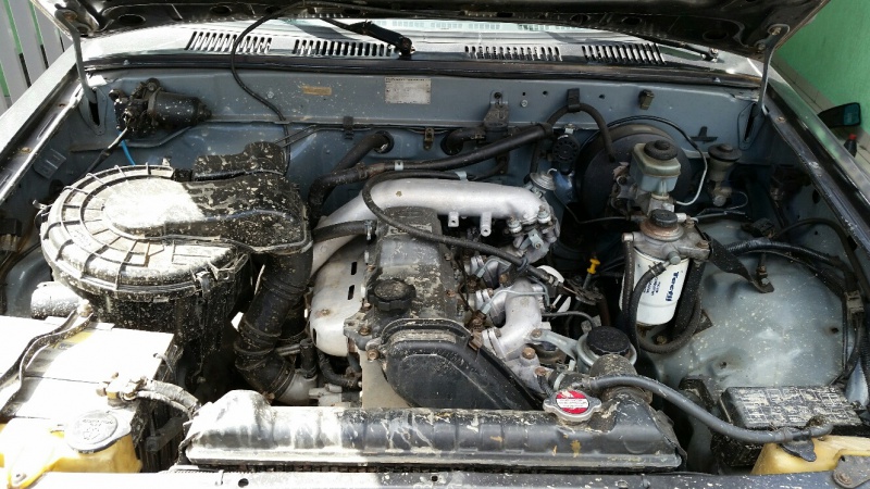

    Voleiam, realmente reconheço que foi um pouco de sorte, sugiro vc ir buscando no google como "sucata de hilux"coloque em imagens que facilita a busca, quem sabe vc da tb uma sorte e encontra alguma coisa, no sul do pais tem muita coisa por ali, em Curitiba na época tinha achado alguma coisa na empresa Platina, www.platinaimports.com.br.
    Quanto a reduzida veio completa com o cambio, foi trocado todo o conjunto, quanto a manter o cambio original pensei muito no assunto, segundo informações e possível, porém não souberam me informar com detalhes mais me falaram que não agüenta o troque do 3.0, realmente o cara tem uma pegada diferente, porém como falei anteriormente resolvi não arriscar e troquei todo o conjunto.
    O motor e o 1KTZ cabeçote de alumínio, aliás este motor que comprei foi feito e o cabeçote foi colocado novo. Como solicitado por outro colega vou tirar uma foto do motor e posto para vcs terem uma idéia como ficou, como falei fiz algumas alterações tipo posição do filtro de ar, ventoinha do radiador, posição de caixa de fusíveis, mais ao meu ver ficou muito bom e ajustado. Fique a vontade se tiver mais alguma pergunta, se puder ajudar será um prazer. Abç

  • 26/04/2015, 22:39
    Godoy63
    3 Anexo(s)
    Anexo 500116Anexo 500117Anexo 500118
    Pessoal segue algumas imagens de como ficou depois de adaptado o 3.0 na Japa, desculpem a sugeria mais foi um pequeno passeio leve que fiz com a família, e em função da falta d'água, lavar carro por aqui e coisa do passado!!! KKKKK, Abc
