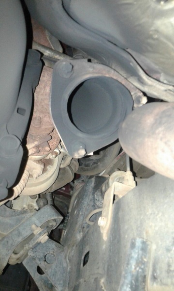

    Minha sw4 2001 estava assobiando e eu não liguei pra isso. Até que um dia quebrou o escapamento logo na saída da turbina. Mandei soldar e parou o assobio.
    Resumindo o assobio era vazamento pela rachadura.
