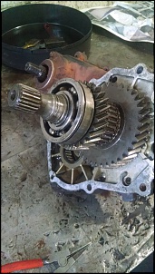

    Bom em matéria de câmbio, ela ficou ótima. Resolvi testar a tração dianteira, aquela "maravilha" a alavanca da reduzida nem se movimentava, levei no mecânico ele disse que devia estar com o garfo torto. Quando mandei abrir a caixa, foi aquela bomba, a caixa estava detonada!
    Este carretel principal estava condenado!-img_20150610_135320204.jpg-img_20150610_135320204.jpg
    O óleo que estava nesta caixa reduzida estava com uma coloração completamente amarronzada, cor de ferrugem!

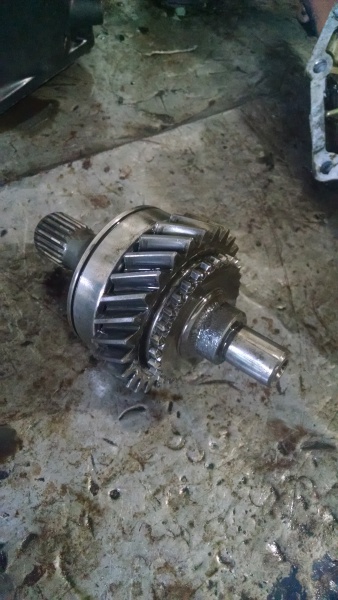

    Este tambor estava com o eixo guia empenado e estava raspando na carcaça!-img_20150610_135509746.jpg
    O eixo-guia só entrava forçando!

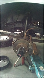

    Para completar as zicas, a roda livre do lado esquerdo estava com os dentes gastos, como só encontrei este modelo para comprar:
    Aí para não ficar desigual troquei logo dos dois lados!

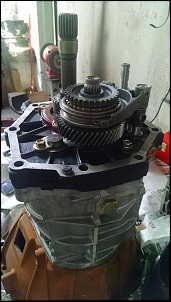

    Depois de muita briga e trocas consegui uma caixa reduzida adequada, eu optei por uma original usada em bom estado ao invés das chinesas novas, a caixa que eu vi e escolhi não saiu por menos de R$ 2.000,00 à vista, mas era pegar ou largar.-img_20150626_173558803.jpg
    Finalmente uma visão linda, a caixa nova no lugar:
