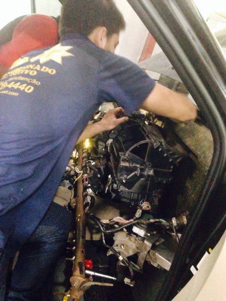

    Boa Tarde a todos.
    Pessoal em primeiro lugar estou feliz de poder participar deste site, comprei uma hilux ha 20 dias e estou sem palavras para descrever o quanto estou satisfeito, antes eu tinha uma S-10 2.5, então nem preciso comentar a diferença.O fato é que quando estou com o ar condicionado ligado fica fazendo um barulho como se fosse um suspiro debaixo do painel, parece uma válvula de escape, percebo que quando acelero o barulho acompanha a rotação do motor.O barulho não é continuo e nem auto, porém quero a opinião de vocês antes de lavá-la a uma oficina.Segundo o antigo proprietário e que é mecânico, este barulho é normal neste tipo de ar e carro,procede?
    No aguardo,
    Alessandro.
    ALessandro-HILUX 3.0 C4D
    13/11/2014
    Realeza/PR
    3
    Cara.....acabei de postar uma resposta em um tópico no qual descrevo o mesmo problema!
    No meu caso, o problema estava num tal de "evaporizador" (Acho que é esse o nome!). Essa peça fica dentro do painel, então vai dar trabalho. Segue uma foto da bagunça!
    Me cobraram R$1.300,00, mas ficou bom.
    Espero ter ajudado!
