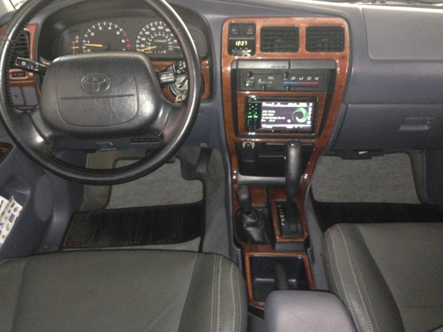

    Prezados
    Preciso de uma ajuda, alguém já teve um problema parecido com esse?
    Cerca de 5 meses quando compre minha Hilux, comprei sabendo de uma folga no câmbio, senti essa folga e a trepidação na manopla do cambio automatico da Hilux SW4 v6 3.4 e achei que poderiar ser algum ajuste, mas nunca tive coragem de mexer.
    Mas agora tive um Tempinho para ir atras dos pequenos detalhes que tem pra fazer nela e acho que a prioridade é essa.
    Não sei da gravidade que essa trepidação pode gerar, mesmo que não esteja afetando o manuseio e não altere em nada, todas as marchas passam e sem encaixam perfeitamente.
    O problema parece ser algo no interior do painel central, como se uma borracha faltasse para o local, não deixando o Cambio balançar e fazer o barulho que esta fazendo com a trepidação.
    Fui em uma oficina especializanda em câmbio e caixa de marcha o cara não quiz nem olhar dizendo que eles só mexem na caixa em si, que isso é algo no painel.
    Bem conto com a ajuda e experiecias de vocês para me ajudar com esse problema!
    Obrigado antecipadamente!
    Aos administradores não encontrei nenhum post sobre o assunto, caso tenha um local reservado para o assunto peço a gentileza direcionar a mensagem para o local adequado.
    obrigado.

    Eu começaria desmontando todo o painel e console, deixando no osso e analisando se a trepidação ainda acontece.

    Eu sou meio atrapalhado, tenho medo de desmontar e depois não saber montar, já que eu nem sei por onde começar !

    Não conheço o cambio automático, mas na diesel manual, tem uma mola que é responsável de ajustar a folga, e por vezes enferruja e quebra, na minha aconteceu isto, troquei a mola e acabou o problema.

    É possível de ser algo parecido, e essa mola depois de quebrada prejudicava de alguma maneira o passar das marchas ou só eliminava a trepidação?
    Por que no cambio da automática aparentemente não interferem em nada o passar das marchas!

    No meu caso não interferia em nada, passava marcha normalmente.

    A minha também vibrava. São buchas gastas pelo uso. Leia este tópico aqui:
    Auto Shifter Rattles? Moves around a lot? - Toyota 4Runner Forum - Largest 4Runner Forum
