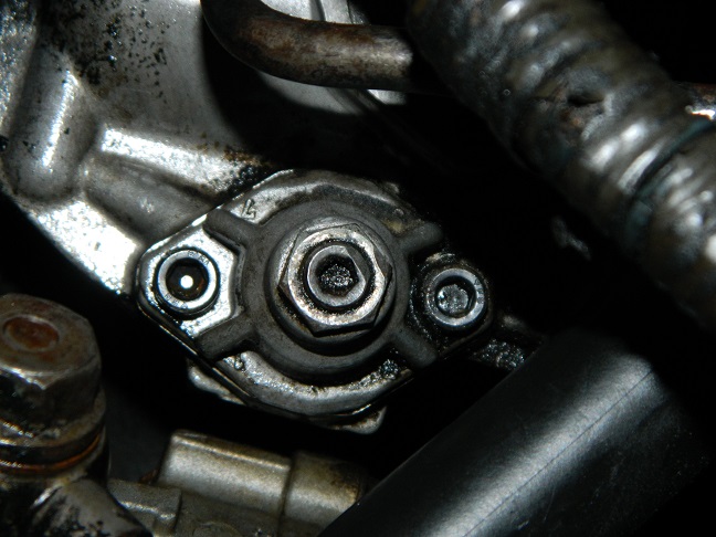

    Olá, amigos.
    Percebi que tem um vazamento de diesel pela junta dessa peça.
    Esse parafuso allen com uma porca 15 por fora é o ajuste de combustivel?
    Apertando aumento a entrada de diesel?
    Creio não ser bico, pois a partida é perfeita, e a vtr não falha, marcha lenta perfeita.
    Acho que esse vazamento tbm pode ser causa de consymo elevado.
    E o desempenho dela é fantástico. a fumaça ´é quando pisa o pé.
    Densa mesmo.
    Obrigado

    SANDRO-VENTANIA
    Reamente somos antagonicos neste aspecto sim mas em viagens a veloc. cruzeiro minha é como a sua e por eu pisar mais na cidade que a sua da um banho na minha no consumo , apesar de ser carros diferentes e a minha anda o tempo todo em 4x4 .
    GUSTAVÃO
    Este vazamento de díesel é o provável motivo do alto consumo , SUGIRO a vc levar no bombista APENAS para resolver o vazamento que normalmente é na junta do cabeçote da B.I. e não mexer na bomba , pois vc reafirma que a FUMAÇA só ocorre qdo vc pisa mais forte .
