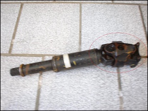

    cardâ com CV (por coincidência esse é de hilux)
    Miniaturas de Anexos Miniaturas de Anexos CARDAN HILUX - JUNTA CV-cv_hilux_1._140.jpg

    Olá,
    sobre a furação vou verificar assim q o bixo chegar, o uso que vou fazer é pro cardâ trazeiro mesmo.
    Acredito que os furos não coincidam, nesse caso é só fazer uma flange com furos cruzados.
    Essa foto é de uma cv hilux instalada na saída trazeira da tcase band (Toyota Jaga, by Ruskaya)
