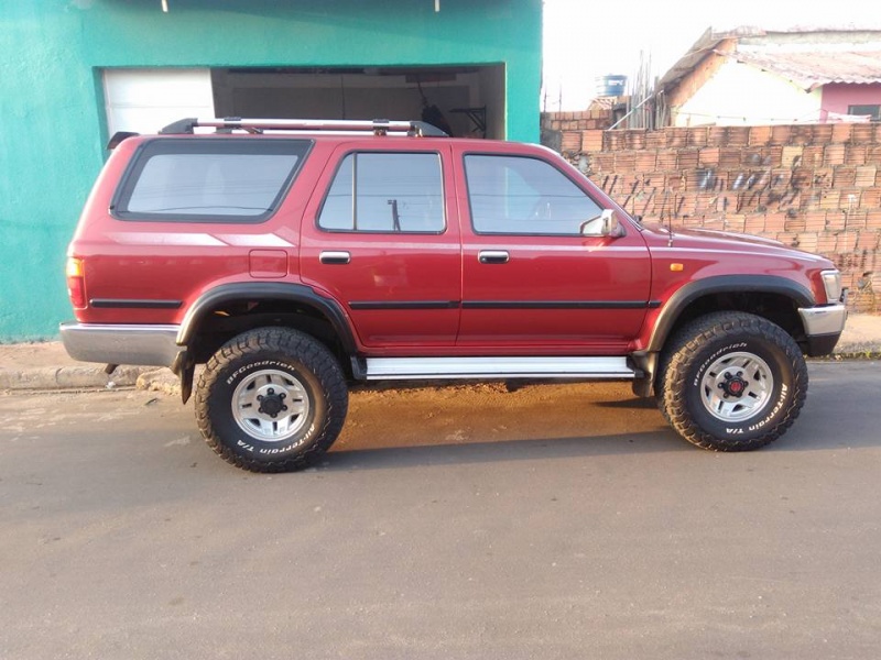

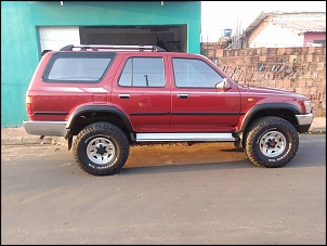

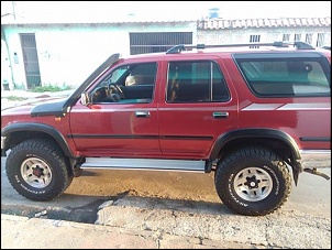

    Pacato - Sw4 3rz-fe-14364748_172276979876654_8422506949964667584_n.jpgPacato - Sw4 3rz-fe-14370268_172276946543324_6807584801177999606_n.jpg tomate breve com bagageiro
