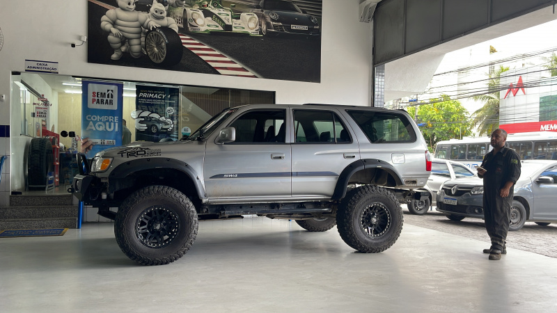

    boa noite pessoal!
    queria dar ua revivida neste tópico... Coloquei esta ano 35" na minha sw4 97, e bom para ficar melhor sim fiz ja algumas melhoras:
    # body lift mudei de 2" para 3"
    # trabalhei as 2 caixas de rodas cortando tudo e os paralamas também
    # alargadores de 2"
    Referente a caixa de direção, sim ela nao me passa muita fe.... mais esta ai funcionando e tem 2 anos com pneu 33... sem quebrar concerto. Será que tem algum modelo de outro carro que da para adaptar?
    Os dois diferenciais parei de 4.10 para 4.56 porque estaba muito coxa e tinha perdido equilibrio nos cambios... agora esta mais certa e recuperei a 5ta.
    Utilize a relação da Hilux 2.8 es o mesmo diferencial, somente tive dificuldade para encontrar pinhão e coroa d diferencial da frente, que terinei importando e custo o mesmo que aqui....
    alguma outra dica?
    agora ja parece carro de verdade, jejejeje rsrsrs
    So to pensando trocar o motor por algo melhor.... ouvi o pessoal realizando experiencia de colocar turbina tgv de 2.8 neste 1KZT .... será que vale a pena?
