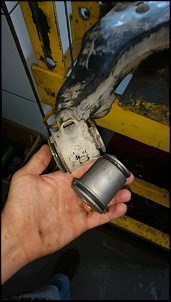

    Hilux SW4 2002 - "Monstrinha"-img-20171219-wa0055.jpgsubstituição de todas as buchas

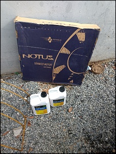

    Hilux SW4 2002 - "Monstrinha"-img_20171222_164119968.jpgradiador zerado e, claro, líquido de arrefecimento novo!

    Os planos para 2020 são: eliminar poliaviscosa E colocar eletroventilador[/FONT]
    Alonso, creio que seja uma decisão perigosa, pois a polia viscosa funciona até quando a viatura está em movimento, já que o calor produzido pelo motor engrossa o gel, fazendo a polia puxar mais ar para o radiador, auxiliando na refrigeração.
    A ventoinha elétrica só funcionará quando a temperatura já estiver elevada.
    Portanto, sugiro manter a viscosa e, se puder, faça a adaptação de uma auxiliar elétrica.
    Muitas Pajeros Sport fizeram isto utilizando a ventoinha do Astra, pois é pequena e de fácil fixação.
    Investigue esta possibilidade.
    Ouso discordar....
    A ventoinha elétrica é muito eficaz: permite que o motor atinja a temperatura ideal de funcionamento de forma muito mais rápida, tendo em vista que somente será acionada em determinada temperatura programada (pode ser por cebolão, pode ser pelo racetronix.... várias opções).
    Assim, na partida a frio, o motor vai aquecer à temperatura ideal muito mais rápido. Lembre-se que vários carros já utilizam o sistema de grade frontal com abertura de aletas elétrica... na fase fria do motor, as aletas permanecem fechadas para que o motor atinja a temperatura ideal de funcionamento o mais rápido possível, evitando desgastes prematuros, melhorando o consumo e etc....
    O principal, nesta substituição, é liberar o "peso" que a viscosa provoca quando vai travando.... dá uma diferença absurda nas acelerações.
    Portanto, só vejo desvantagem em ventoinha elétrica para quem faz trilha pesada e pega muitos alagados (risco maior de pane elétrica, além da viscosa, pelo próprio princípio de funcionamento em si, aguentar melhor a resistência da água).... de resto, somente prós.
