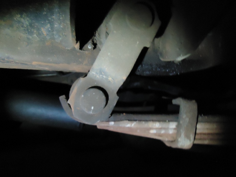

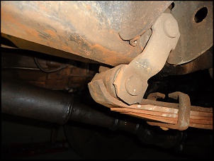

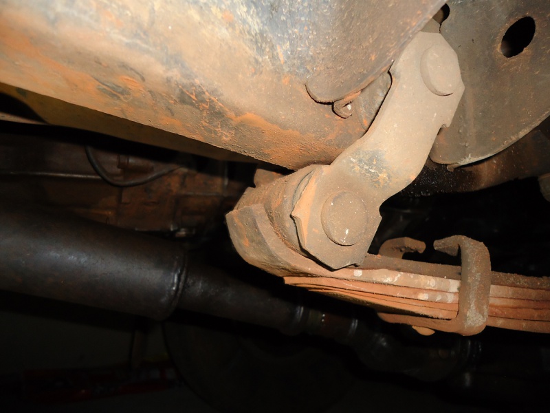

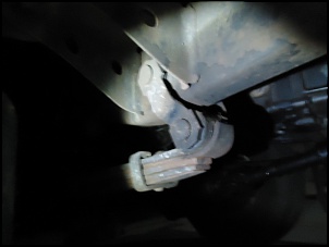

    Amigo, acabei de tirar essas fotos. A minha é ano 1995, originalíssima. Só não medi. Espero que as fotos sejam úteis. Abraço.
    Obs.: as duas primeiras são do lado esquerdo. As demais lado direito. Posicione o mouse sobre as imagens e veja qual lado é.
    Miniaturas de Anexos Miniaturas de Anexos Hilux Japonesa,  lado direito mais curto que o esquerdo.-lado_esq_02.jpg   Hilux Japonesa,  lado direito mais curto que o esquerdo.-lado_dir_01.jpg   Hilux Japonesa,  lado direito mais curto que o esquerdo.-lado_dir_02.jpg   Hilux Japonesa,  lado direito mais curto que o esquerdo.-lado_dir_03.jpg   Hilux Japonesa,  lado direito mais curto que o esquerdo.-lado_esq_01.jpg

    Pela angulação dos jumelos o da direita tá com o feixe de molas encostado na longarina e o da esquerda não! pelo que deu pra perceber
