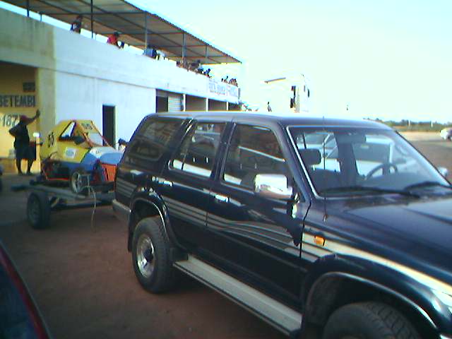

    Entao levei minha hilux SW4 2.8 93/93 em uma concessionaria, em Fortaleza-CE, para fazer uma revisao, isso a +- uns dois meses,,,,
    Des de que eu peguei a minha hilux da revisão, ele nao parava de vazer um fluido rosado, sem cheiro...
    levei la novamente, me falaram que esse fluido era do radiador, um adtivo que foi colocado por eles na ultima revisao, e esse fluido corroeu a bomba D´agua.
    Me informaram que seria necessario a troca da mesma, totalizando 1 400,00!
    bomba d´agua R$ 700,00
    Adtivo para o radiador R$ 300,00
    Mao de obra R$ 400,00!
    isso iria demorar + - um dia...
    e para se ter ideia do absurdo o mecanico ainda teve a cara de pau de chegar e falar " olha doto, eu vo coloca o fluido, mas depois vc vai ter que trocar o radiador, pq com o tempo vai acaba furando, e nao tenho certeza pode ate furar o bloco do motor"
    olha issooo, é o cumulo! como que o cara coloca um fluido, que corroe todo o meu motor/radiador???
    isso pq e na autorizada!!!
    mas entaoo, alguem sabe onde vende e quanto custa uma bomba d´agua da minha hillux ??
