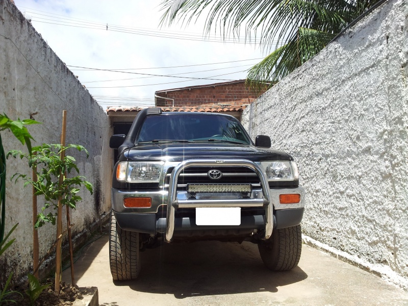

Alguém sabe me dizer qual amortecedor de maior curso serve na sw4 98.
Já pesquisei no fórum e a sugestão utilizada foi o amortecedor da Prado, porem o mesmo é muito caro.
O amortecedor das sw4 mais novas são maiores ? São mais baratos e de marcas nacionais fáceis de achar.
Obs: Foi instalado molas SRC e ficou com 2pol a mais e esta dando fim de curso no amortecedor aberto.
Alguma sugestão
Abraço a todos.
Os da F4000 não seria de uma medida que desse??
No meu sw4 98' Eu comprei ultimamente o Kit Ironman nitrocell 45 mm foi legal melhor que tinha primeiro que foi Rancho. Anexo 535609Anexo 535610
