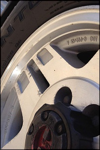

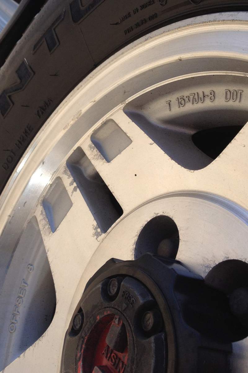

    segue uma foto que fiz da minha que é original, daí vc tira suas conclusões do que acha que ficará melhor... abs!!!
    Hilux Sw4 2.8 - 1995 - Toda original!!!
