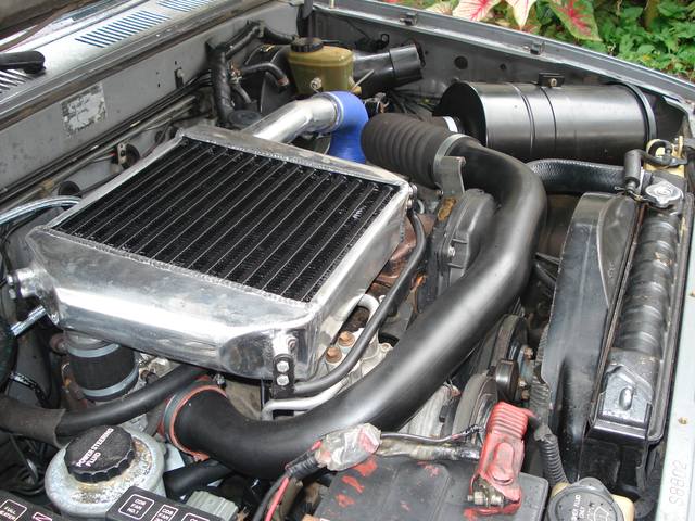

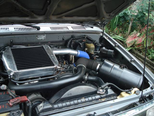

Acabei de turbinar a minha também. Depois de 1 ano e pouco com ela, chegou a hora. Fiz o serviço no Mauricio da Rash. Para quem já leu o tópico mão precisa nem dize. Ficou show!!

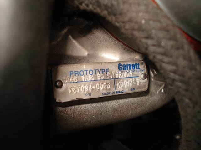

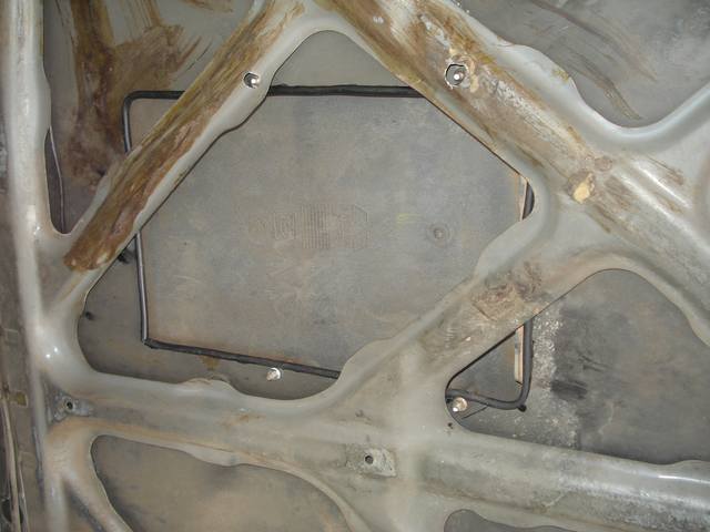

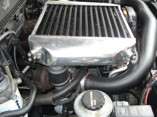

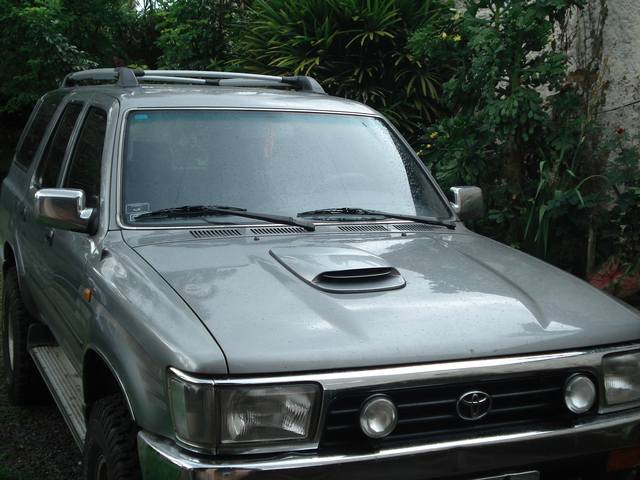

Então, é uma SW4 93, com 240.000 km. A turbina colocada é uma GARRETT 767094, é a da S10 2011 eletrônica. O intercooler é feito sob medida, fica em cima da turbina e do cabeçote. Liga praticamente direto na saída da turbina com ima mangruira bem curta, ele passa por cima do motor e a saída já tem uma mangueira que liga no coletor de adimissão. O volume da tubulação pressurizada é bem pequeno. A turbina tá com 1 Kg e enche bem rápido. Começa a encher, isto é, passa de 0,5 kg com 1750 rpm. Com 2000 giros pisou vai para 1 kg na hora. Trocou o filtro de ar, colocou um que acho que é do MB 608. e a tubulação de escape passou para 2,5". Ficou com muito torque a 1500 rpm. Pisou ela vai. Ainda não tá 100% porque a embreagem patina quando boto muita força. Já estava patinando as vezes antes de turbinar, imagine agora. E para finalizar foi feita a abertura no capô e colocado a peça que nunca lembro o nome, aquela abertura, a da mitsubishi pajero (aquela de boca mais larga).

Cara ele arruma tudo e instala. O coletor de escape, turbo, filtro e miudezas ele compra nas lojas do ramo. O intercooler ele que projetou e alguém faz para ele sob encomenda. O suporte do intercooler com coxins ele faz. O escape ele faz tudo lá tb. Ele tem uma máquina de dobrar o tubo.
O negócio dele é preparar os carros diesel. Ele prepara picapes para rally inclusive. Acho que ele não vende nada. A única peça dele que é exclusiva é o intercooler, mas ai só vendo com ele se ele diz quem faz.
O caso é este, não é barato, mais fica tudo muito bom e bem feito. Como ele mesmo falou, parece original. Partindo do zero, para colocar turbo, intercooler, escape, filtro de ar, e demais itens só de peças já gasta bem. Resolvi investir um pouco mais e ter um serviço que não me arrependesse depois.
