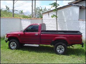

    Tive uma Hilux 97 2.8D turbinada (por conta própria) vendi com 160.000km sem sinal nenhum de "cansaço".
    Eu rodava na na média de 20.000km por ano, viajando bastante, o motor é muito resistente e tando com as trocas de óleo em dia não dá dor de cabeça, alias foi a única coisa que eu fiz nessa viatura usar e trocar óleo.
    [ ]´s saudosos da Toy
