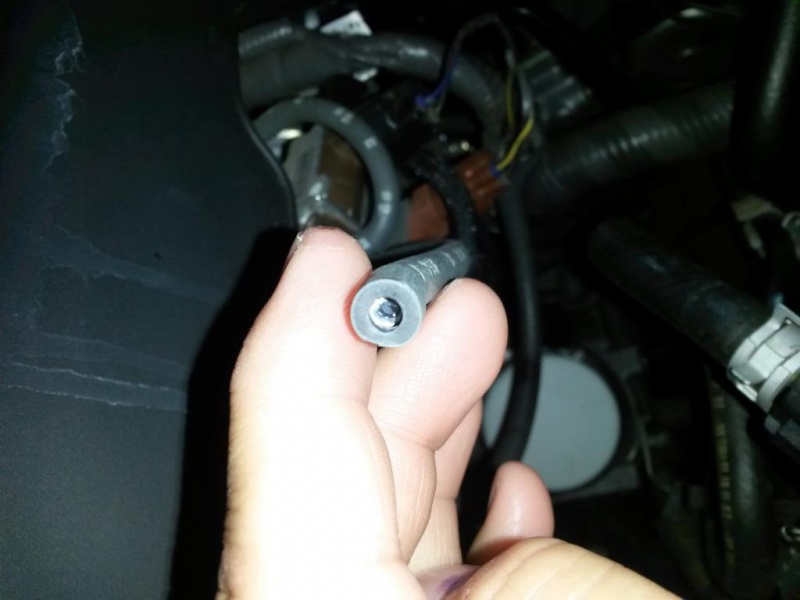

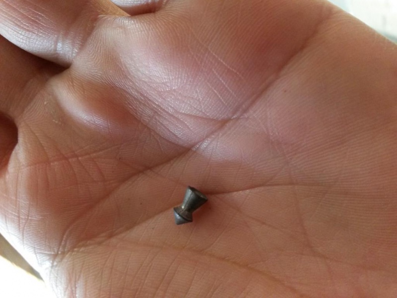

    Boa noite, você usou chumbo de que calibre ? 4,5 ou 5,5 ou 6,3 ? Obrigado.
    Um chumbinho de espingarda é utilizado para obstruir a mangueira de vácuo, com isso a EGR permanece fechada. não é necessário desmontar nada, nem mão de obra especializada.[/QUOTE]

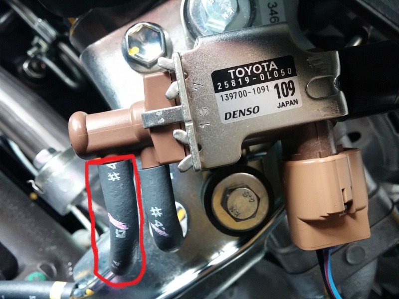

    Boa tarde a todos, acabei de cadastrar, porém acompanho este fórum já faz um tempo e pesquisando bastante e já estou até testando, achei uma maneira e segundo minha pesquisa é a maneira mais correta de se desabilitar o EGR. O método descrito nos posts anteriores não é recomendado segundo o pessoal lá fora, pois reduz a vida útil da turbina. o método mais indicado, por incrível que pareça é o mais simples e mais barato, também indicado ao pessoal que faz inspeções veiculares. O acionamento da EGR no motor D-4D é feito por vácuo, então basta eliminar este vácuo, que a válvula permanecerá fechada, porém descarregando o turbo normalmente. Interronpendo quando quiser fechar e desobstruindo quando for a inspeção. As fotos explicarão o método:

    5
    Citação Postado originalmente por RaulHILUX Ver Post
    Caro broadcast33, no meu caso acendeu a luz de avaria eletrica no painel de informações. Existirá alguma maneira de apagar esta informação ou outra solução que me possa ajudar ? Abraço.
    E outra, pelo que me parece usando o método de bloqueio do vácuo, não aumenta a pressão da admissão como ocorreria usando a chapa de bloqueio, por isso não nota a diferença de desempenho
