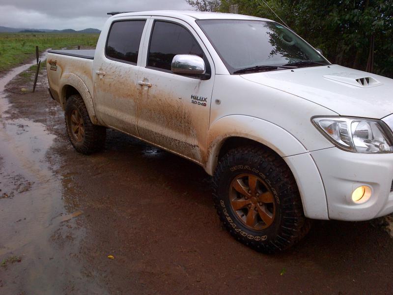

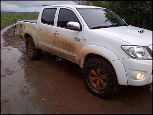

    ai ta a garça,kkk mas ela nao esta levantada ainda..
    Duvida entre suspensoes para Hilux 09/10 3.0-img-20120606-00073.jpgDuvida entre suspensoes para Hilux 09/10 3.0-img-20120606-00074.jpgDuvida entre suspensoes para Hilux 09/10 3.0-img-20120606-00079.jpg

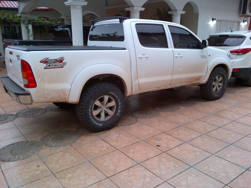

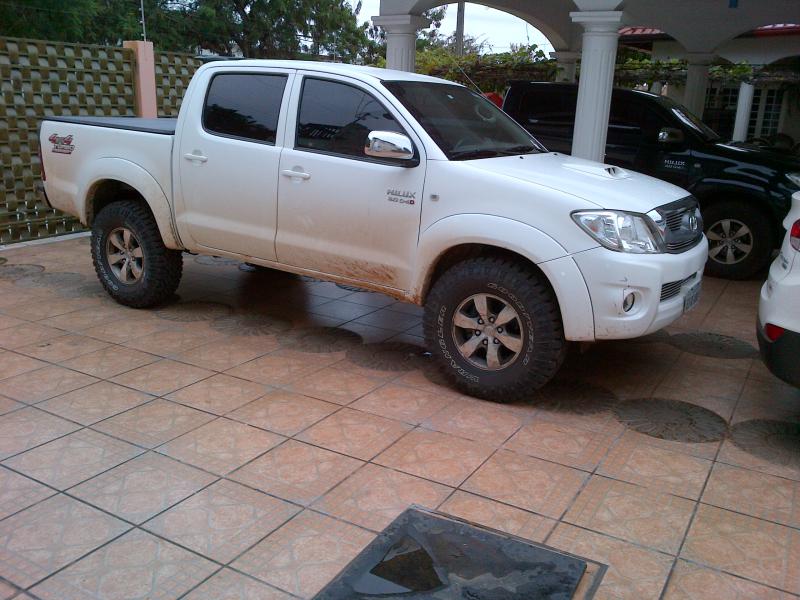

    O que vc fez no espape oq seria esse difusor de escape?
    Vo por os Bilstein mesmo 5125 na dianteira e 5150 ou 5125 na traseira.
    SE tiver interesse Campco representante no brasil da Bilstein.
    Se vc nao quiser gasta muito grana coloca os OFFSHOX mesmo ja usei esses amortecedores muito bons. e quase a metade no valor dos da Bilstein.
    To querendo colocar 4 305/70/16 bfgoodrich mud km2 se que vai pegar muito.
    Duvida entre suspensoes para Hilux 09/10 3.0-img_3698.jpgDuvida entre suspensoes para Hilux 09/10 3.0-img_3699.jpg

    Citação Postado originalmente por vvlfilizzola Ver Post
    ficou top a sua tambem em, assim que fiz na minha mola tambem.
    esse difusor de escape eh um motorzinho eletronico que tem antes do abafador do escapamento que vc pode fecha e abrir o escapamento, ele eh um cano em Y antes do abafador e nele tem uma portinha que dependendo do q vc kiser ele abre e fecha..
    caara axo que vc vai ter que erguer uns 5cm pra por um 305 em..mas se vc conseguir colocar posta umas foto ai que dai eu vo por na minha tambem..kkkk
    cara eu to pensando seriamente em por os rancho rs9000 com o controle dentro da camionete pra regular e tals..
    e acho que vou levantar so 2'' mesmo e nada mais..o problema dos pneus MUD eh que eles nao tem a medida 295/75 ne, eles pula do 285 pro 305/70 ja, entao se eu fosse colocar uma medida maior no meu eu teria que por 305 tambem..vamos ver dependendo da altura que a camionete ficar com o kit, eu coloco 305 tbm..heheheheh

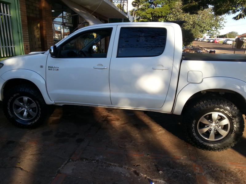

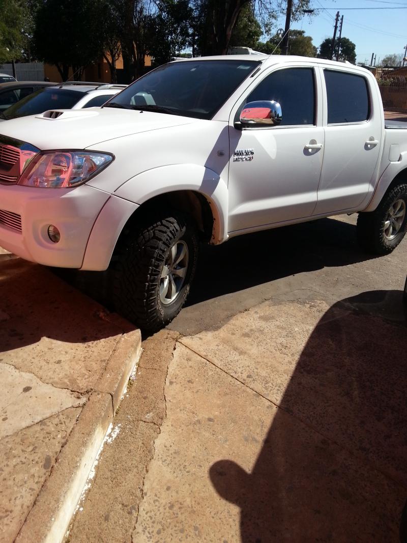

    Duvida entre suspensoes para Hilux 09/10 3.0-20120718_085235.jpgDuvida entre suspensoes para Hilux 09/10 3.0-20120712_161114.jpgDuvida entre suspensoes para Hilux 09/10 3.0-20120705_125721.jpg
    ta ai a foto da nave levantada..
