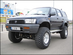

    Finalmente os BF AT 33" chegaram($) e pude finalizar a montagem e compor a SW após o body lift de 2"!
    Gostei bastante do resultado, achei o visual manso/discreto, acredito que por conta das rodas originais(se tirar os estribos, para barro e escurecer as rodas deve ficar mais agressiva...) e não notei aumento significativo de ruido ao rodar dos 33" AT em relação aos 31" do mesmo modelo.
    O desempenho me agradou bastante, a relação ficou um pouco mais longa e confortável(folego), o velocímetro segue marcando bem próximo dos valores do GPS até 80km/h, depois disso a diferença vai aumentando e segue na casa de 5km/h a 7km/h a menos no velocímetro do que a "real" no GPS, ex: 120km/h no velocímetro ~ no 126km/h GPS.
    Os freios precisam de um pouco mais de atenção pois pioram um pouco e que se acostume com a nova forma de dirigir. Por não ter modificado nada na suspensão, o conforto característico das SW continua o mesmo e até um pouco mais macio agora com mais borracha em relação aos antigos 31". A direção hidráulica não tomou conhecimento dos novos pneus e segue leve e precisa, ainda sobre a direção, regulei os batentes de esterçamento(2 voltas apenas) para evitar que os pneus raspem nos braços de direção quando no final de curso do esterçamento e ficou perfeito, com minima perda.
    Agora resta começar as aferições em relação ao consumo que postarei aqui em breve.
    Em resumo a conta foi simples, o pneu cresceu 2" e a carroceria subiu 2" , ajusta-se o final de curso do esterçamento e bora rodar!
    Ps.: Uma pena não existir 33" 10,5 R15 no modelo AT, cairia como uma luva!!! A BF traz esta medida para o Brasil somente no modelo MUD KM2.
    Ah...e as fotos seguem abaixo!
    Abs em lua de mel novamente com o brinquedão!

  • #54
    Usuário Avatar de titanium
    16/07/2009
    ---/DF
    3,667
    Agradecimentos: 65
    Parabéns, Guiga!!!
    Ficou fantástico!
    Confesso que até me deu vontade de desistir da venda da minha e continuar os projetos antigos: Amort. Bilstein + Pneus 33"...........
    hehehehe
    Valeu pelo relato! Isso, certamente, ajuda Muito os futuros empreendedores!
    Abração!
    Viajar é bom e necessário!

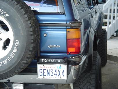

    Citação Postado originalmente por Renato Camargo Ver Post
    Ficou lindona. Vai ser preciso colocar os alargadores de paralamas?? Desse jeito (sem alargadores) achei bem mais bonita.
    Gde Renato!
    Os pneus ficaram bem pouco para fora da lata, acho que não dá 5cm...mas um "gualda" mal intencionado pode me encher o saco por isso...
    Eu tb gostei muito do visual como está, sem alargadores, ficou discreto e achei que após remover os frisos cromados dos paralamas deu uma rejuvenecida.
    Já dei uma pesquisada na net e não encontrei os alargadores para ela no Brasil, alguém sabe onde tem?
    Na gringa tem muitas opções, desde os da Pacer em borracha que tem um preço bem interessante aos sonhados Bushwacker cujo valor+frete tornam-se proibitivos para o meu bolso...por hora vai ficar sem alargadores até que apareça uma boa oportunidade, seja nacional ou gringo.
    Segue foto do modelo de Bushwacker que gosto...já vi nacional similar em fotos, mas não acho para comprar...

    Citação Postado originalmente por Guiga Tostes Ver Post
    Não sei se tem à venda. Mas consta no catálogo:
    Dfender Acessórios - Alargador de Paralamas
  • #58
    28/12/2011
    Niterói/RJ
    246
    Esses da defender acho que não chegam a 5cm. Eu entrei em contato com o pessoal da http://www.atitude4x4.com e me disseram que estão desenvolvendo um para as da terceira geração. Quem sabe eles não fazem um para a sua? São até parecidos com os Bushwacker !
