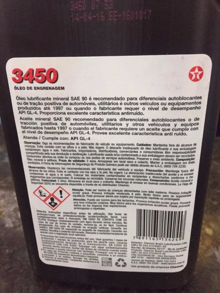

    Só uso esse é barato e acha fácil... Texaco 3450
