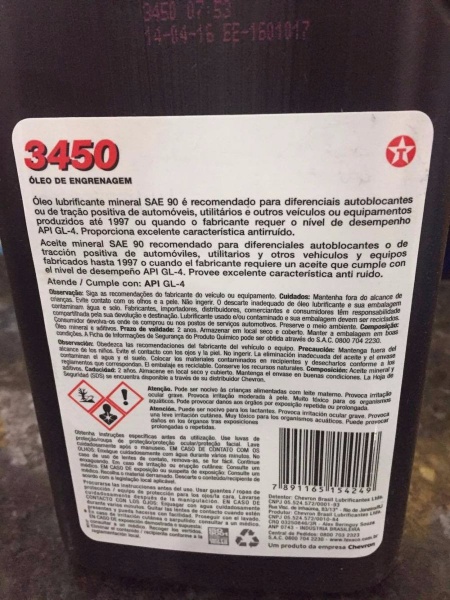

    Só uso esse é barato e acha fácil... Texaco 3450
    Anexo 563683
    Anexo 563684
