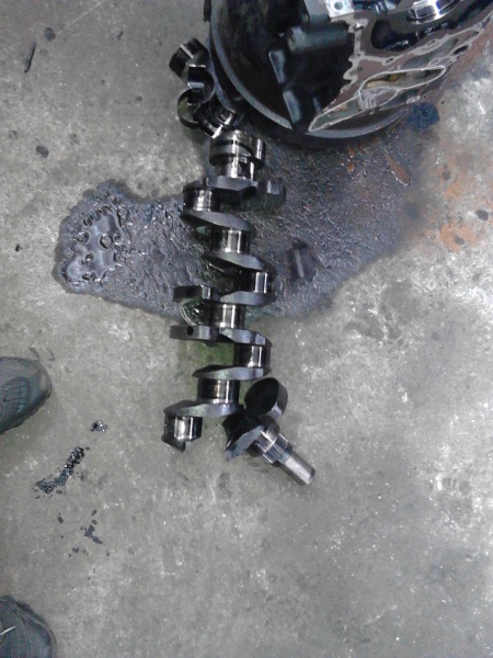

    Pessoal ! Preciso de ajuda pra montar meu motor e eu gostaria de receber uma indicação de marcas de peças ou mesmo onde comprar peças de qualidade .
    Meu motor é aquele turbo/intercooler 2.8 foto do que aconteceu por e-mail(não consegui anexar aqui) ....
    Ha 3 meses eu tive que trocar o vira devido ao parafuso da polia dele ter soltado e ferrado o vira .
    Ai eu confiei no vendedor e comprei um vira ótimo mais parece que ele estava errado ....Anexo 473830
