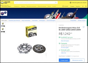

    Obrigado pela resposta. As peças da embreagem na Toyota devem custar varias vezes o preço que pagaste. A minha já dá uns trancos quando está feia, depois vai bem e não patina. Mas já estou me preparando, daí a pergunta sobre a marca Luk. Tive um conhecido que comprou na autorizada e levou para uma oficina de confiança para a troca. Não lembro quanto pagou.
    Já estou pesquisando para ver se encontro quem faça a troca, aceitando que o cliente leve a peça.

    Esta marca foi indicada pelo mecânico que fez a troca como uma das três melhores. Ela veio completa sim e custou 1.100 reais em 5x no cartão. Vale ressaltar que existe grandes diferenças de preços enter lojas, pelo menos aqui no Rio, porque a mesma embreagem luk completa, em outra loja, mais perto da minha casa custava 1.600 reais.
