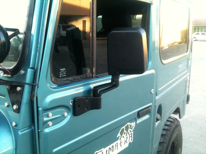

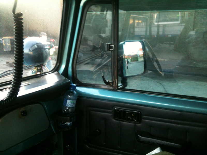

No último sábado instalei os novos espelhos da Metagal.:dance:
Tive que fazer uma nova furação, mas a visibilidade melhorou muito.
O dia que for reformar a Band eu fecho os buracos antigos.
No lado do motorista não mudou muito, melhorou pouca coisa.
http://www.4x4brasil.com.br/forum/at...4&d=1342402669
Mas do lado do passageiro a visibilidade melhorou uns 200%. :concordo:
Aumentou bastante o campo de visão.
http://www.4x4brasil.com.br/forum/at...5&d=1342402672
