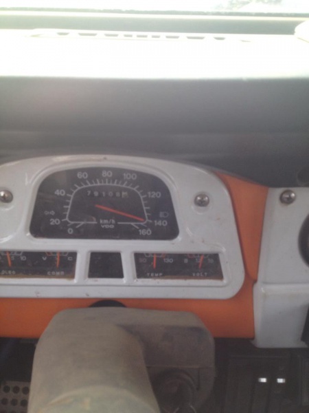

    caio fonseca
    1 Anexo(s)
    Anexo 452714 turbão, 37", 4:88 ela da 150
  • 25/02/2014, 15:20
    Dimasi
    Se tá marcando 150, a real tá mais de 160 :shock:. Os 37 alongam bem a relação.
